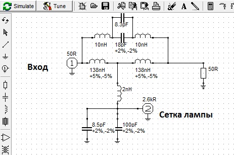

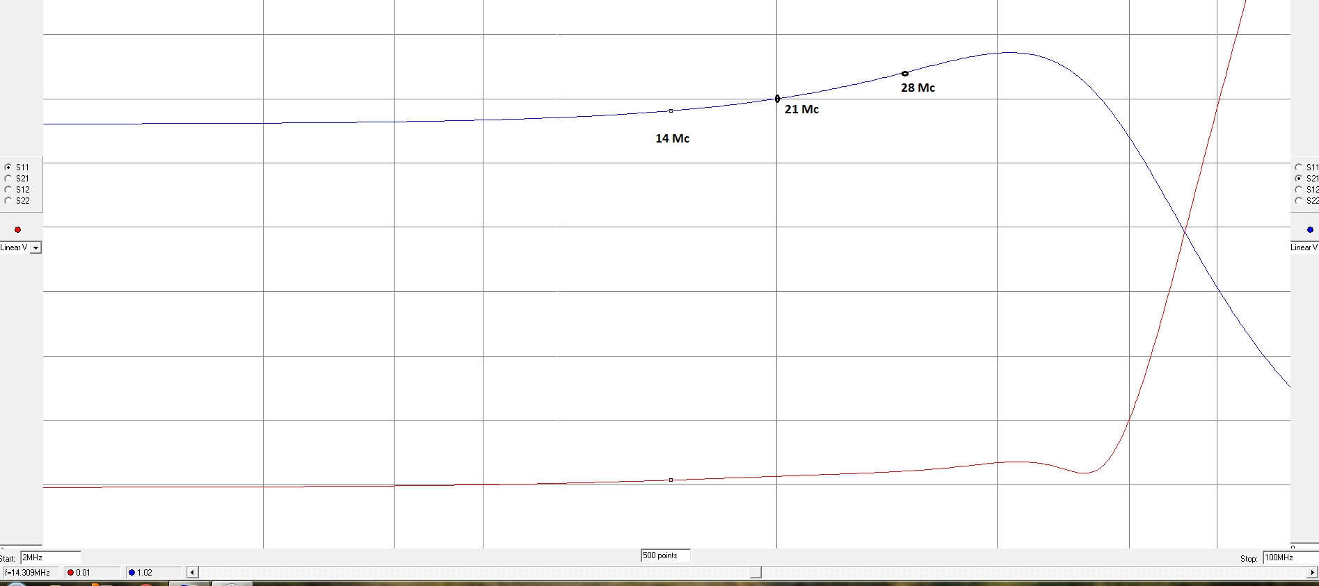

А вот входная цепь УМ под входную емкость лампы 100 пФ. Вместо переключаемых контуров, здесь ШП цепь согласования. Правда, расчитано под 50 Ом/120 Вт резистор, что повысит устойчивость УМ, но увеличится раскачка до 130-135 Вт.
Порт 1 -трансивер. Порт 2 - сетка лампы.
КСВ во всей полосе не более 1,22 или 20 дб.
Если не устраивает такое согласование, то могу посчитать персональные входные П контура.

Для расчета ВКС мне нужно знать мин. значение ёмкости анодного КПЕ.
