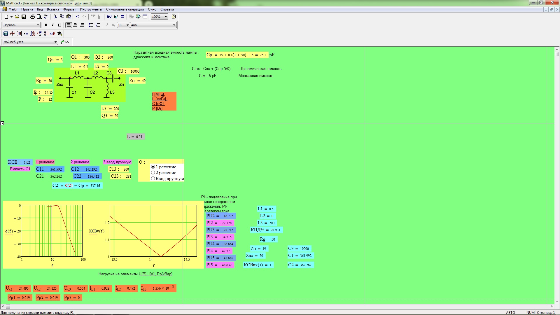

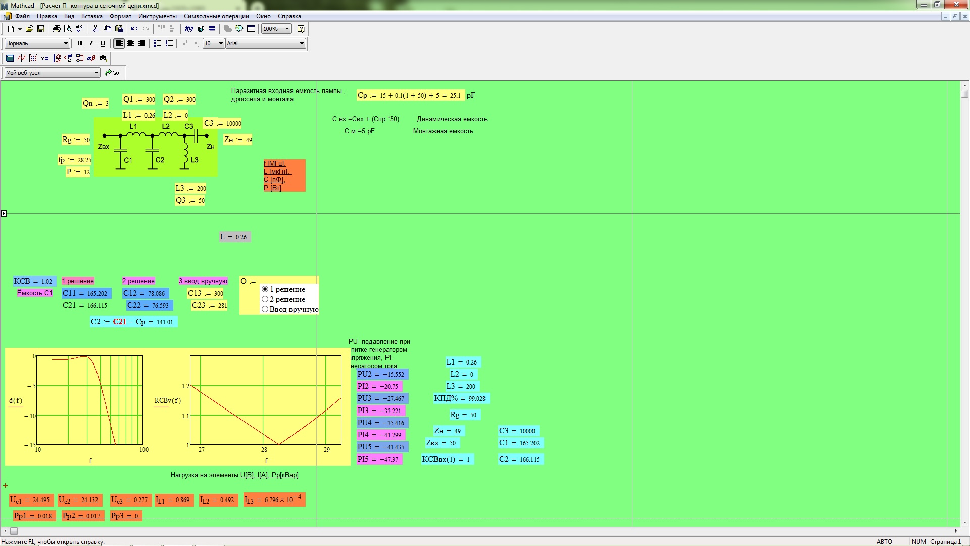

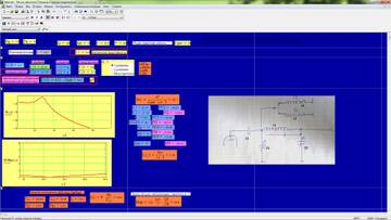

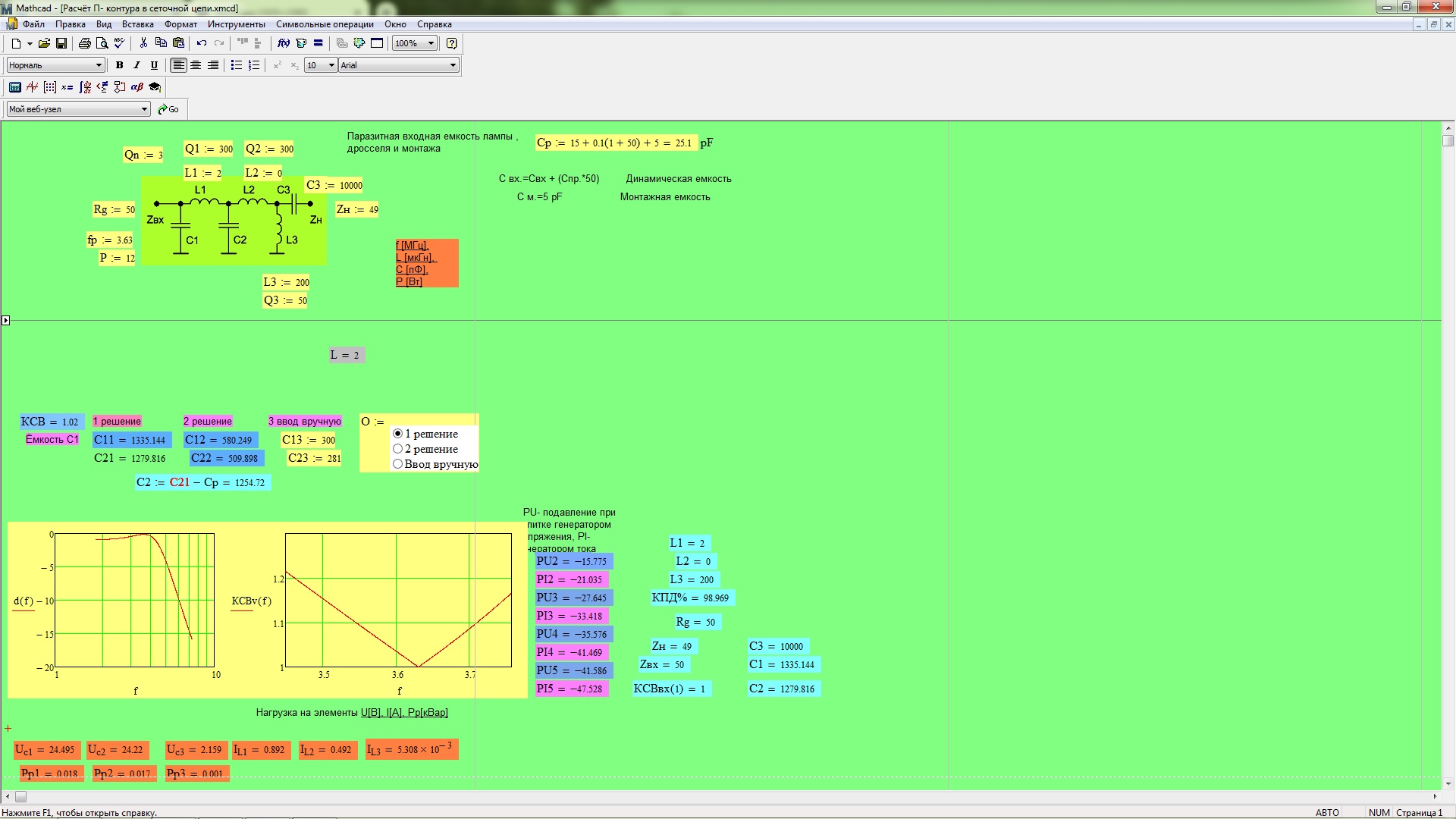

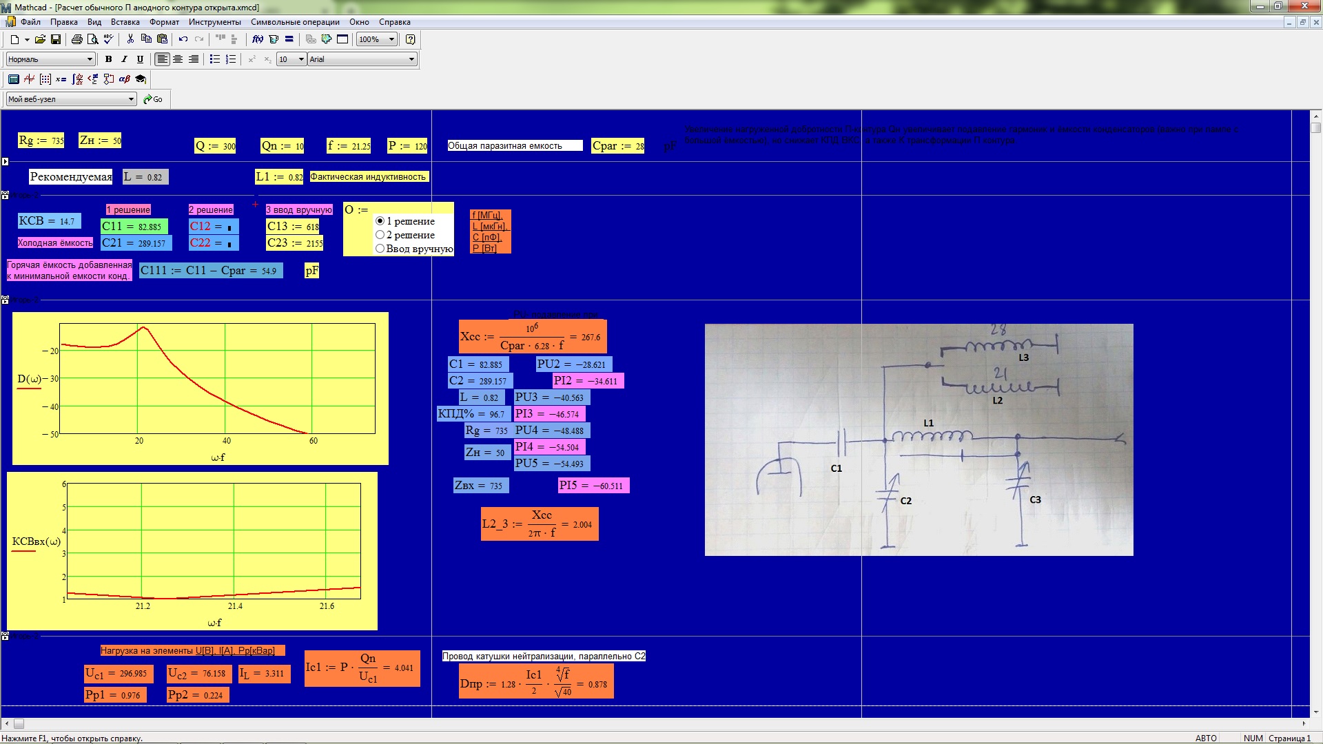

ВКС под 120 Вт. Но с учетом потерь в ВКС, на выходе останется примерно 114 Вт.
https://upforme.ru/uploads/000e/73/7c/2/t99673.jpg
https://upforme.ru/uploads/000e/73/7c/2/t19616.jpg
https://upforme.ru/uploads/000e/73/7c/2/t286010.jpg
https://upforme.ru/uploads/000e/73/7c/2/t390944.jpg
https://upforme.ru/uploads/000e/73/7c/2/t475729.jpg
https://upforme.ru/uploads/000e/73/7c/2/t805420.jpg

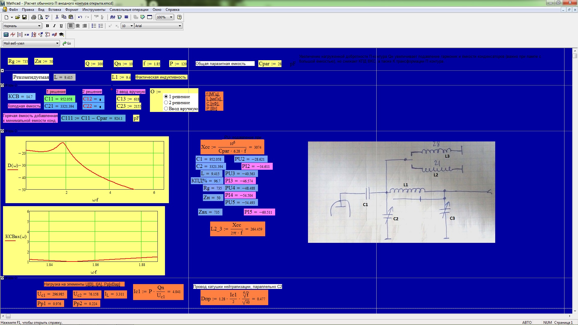

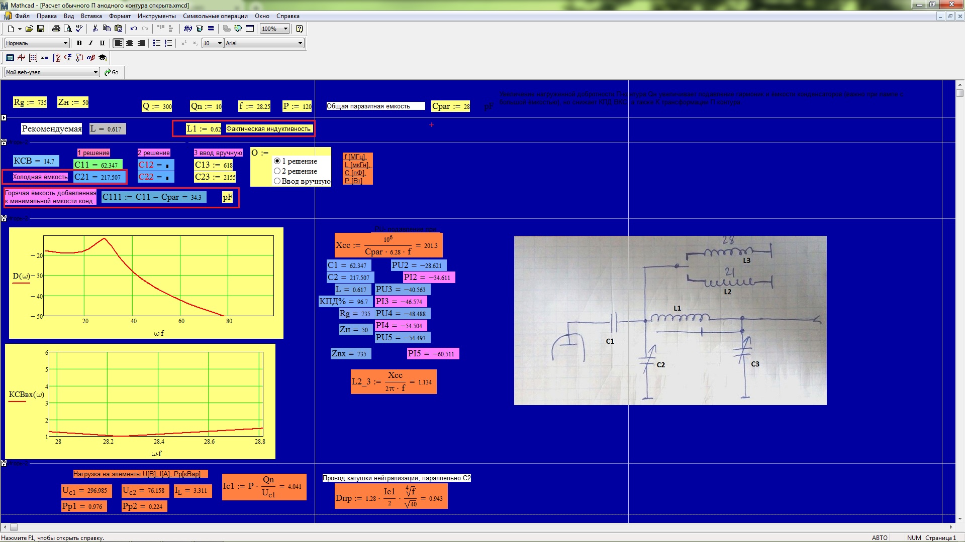

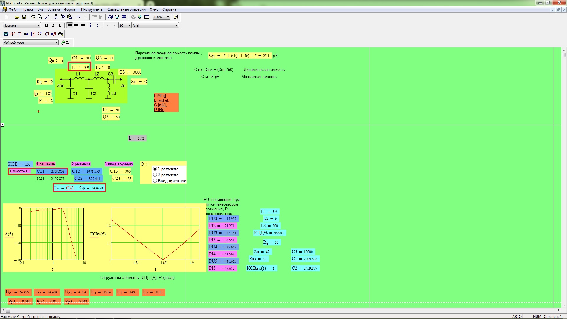

Входные П контура для двух ГУ19. Резистор 50 Ом/10 Вт
https://upforme.ru/uploads/000e/73/7c/2/t682053.jpg
https://upforme.ru/uploads/000e/73/7c/2/t686723.jpg
https://upforme.ru/uploads/000e/73/7c/2/t306640.jpg
https://upforme.ru/uploads/000e/73/7c/2/t545619.jpg
https://upforme.ru/uploads/000e/73/7c/2/t659600.jpg
https://upforme.ru/uploads/000e/73/7c/2/t978275.jpg
