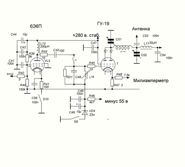

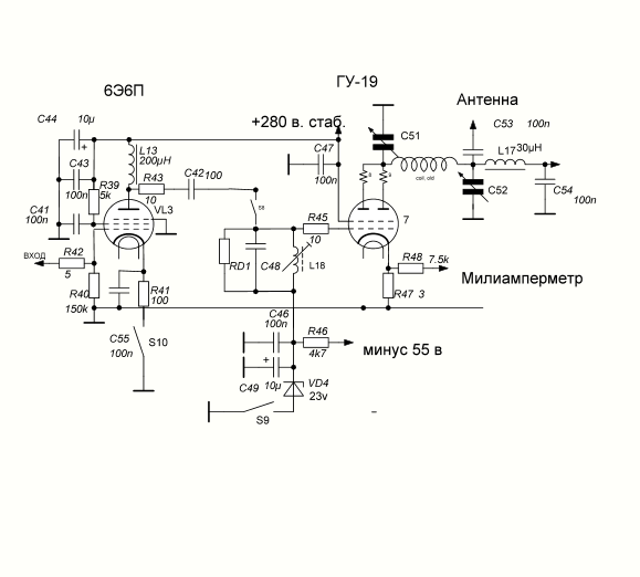

Обращаюсь к опытным радиолюбителям-конструкторам. При настройке контура в резонанс ток анодный падает. " Глубина" провала зависит от степени связи с нагрузкой. Но ток непременно падает и минимум тока точно совпадает с максимумом отдачи. Детские истины , все это знают. Теперь возьмём и уменьшим раскачку. У меня вместо падения тока получается увеличение. . Уже чего только не делал. И монтаж улучшал, и экраны добавлял. Это явление происходит только на диапазоне 14 мгц. На 28-21 и на 7- 3.5 все нормально. Лампа ГУ-19 , в драйвере 6Э6П. Мощность регулирую регулятором DSB, в транзисторном каскаде  -КП-350.Еще до кварцевого фильтра. Мощность убавляю процентов на 60-70 , пожалуй, тогда появляется эта гадость. В эфире , при приеме на SDR  видят какую-то грязь ниже по частоте,так мне сказали.( на 14 мгц) Ну коротко вот так.  Ну и несовпадение минимуа тока  и максимума отдачи на ВЧ бендах=28-21-14 мгц         На НЧ --все нормально  .       Видимо , нейтрализацию надо вводить.      Тут той мощности --25 ватт, а мороки....
Схему выкладывайте
Но сразу вопрос: если разорвать цепь сигнала между транз. каскадом и лампой есть возбуд? То есть когда сетка 6Э5П "в воздухе" (разорвать по сигналу, все остальные цепи сохранены).
А вообще подождал после Вашего вопроса - будет схема, фото или нет.
Как можно что-то обдумать без схемы? Чисто теоретически разве что?
https://upforme.ru/uploads/000e/73/7c/384/t972859.png
Нету. Самовозбуд это, конечно. У  многих такое творится. У одного товарища трансивер МФ-90-- такая-же гадость. Вот есть лампа ГУ-42--она такая же как и ГУ-19.Попробывать бы ее , не могу найти. А насчет ГУ-19-- что-то я начинаю подозревать её. Схема нарисовано коряво несколько,но все понятно, я думаю. В сетке ГУ-19 контактами реле включается свой контур на каждый диапазон, Сопротивление RD1 ( в каждом контуре) --около 1.5 ком.Тут дело в особенностях конструкции всего--ящика, шасси, материалов,монтажа и еще не знаю чего. Вот например==снимаю верхнюю крышку -все нормально. Ставлю-- самовозбуд. Тогда я прикрепил к шасси 2 прижинистых токосьема, ну и когда ставится крышка они касаются внутренней поверхности крышки , в двух местах, и самовозбуда нет. В каждой самопальной конструкции свой барабашка.

Быстро проверить можно так: заменить L13 на другой тип. И другую индуктивность. Если эфект пропадет или проявится на другом диапазоне - копать монтаж.
Тут же что: апериодика с неплохим усилением качает в сетки вых каскад.  Всё, рядом, "в куче" так сказать. И что кроме диапазонного сигнала попадает на сетки оконечника? Вот именно - все, что нерезонансный широкополосный каскад на 6Э5П усилит..
Тут контура в аноде драйвера (как у многих известных конструкций) и то не спасают порой. Усиления много, а полоса широкая.
Менял . И шунтировал резистором. И последовательно  сопротивление включал. Я бы поменял лампу. Повторяю--в трансивере МФ-090 такая-же бяка. И в интернете читал --тоже такая история  ( с лампой гу-19) .
Не было меня на форуме, я в Болгарии, в отпуске.
Вижу вопрос непростой появился. Прочел, посмотрел схему. Думаю, что в этом случае имеет место локальный паразитный резонанс ( самовозбуждение на рабочей частоте)14 Мс. Варианта 2 - либо заводится анодно экранная цепь лампы ГУ-19. Либо заводится экранно цепь ГУ-19 с сеточной цепью драйвера, тем более, драйвер совсем не имеет антипаразитных цепочек, хотя лампа имеет очень высокое усиление и следовательно склонность к возбудам. Это плата за высокое усиление.  :flag:
Самый первый вопрос - чем обосновано применение схемы с послед. питанием анода? Разве УКВ лампа ГУ-19 не может хорошо работать на 21-28 Мс без этого?
Второе - необходима обязательная развязка питания экранно-анодной цепи вых. каскада и драйвера. Нужен как минимум ФНЧ 3 порядка, а лучше 5 порядка. То, что на схеме - крайне технически неграмотное решение.  Поставьте обязательно резистор 1-1.5 кОм между С47 и питанием экр. сетки ГУ19 и зашунтирйте  его с обеих сторон на шасси кондерами по 0.01. И по питанию драйвера точно такую же цепь. Получится хорошая развязка по ВЧ.
Катушки L13/18 нужно намотать обязательно на ферр. кольцах 600-800, которые будут невоспримчивы к наводкам ВЧ. Не понятно, для чего там L17, но если ВЧ ток нужен малый, то вполне можно применить дроссель на кольце и разместить поближе к шасси.
С48 не нужен совсем, чтобы не создавать доп. паразитный рез. контур.
Резистор RD1 следует уменьшить с 1.5 кОм до 500-700 Ом, ус-ль сразу должен стать более устойчивым в работе.
R47 желательно зашунтировать кондером 0.01 мкФ
Не вижу смысла рвать цепь возбуждения лампы с анода драйвера. Думаю, что смещения -55 В вполне достаточно для запирания лампы, а если нет, то добавьте минус.
Ну вот пока такие меры примите, хотя, думаю, что снижение RD1 сразу уберет возбуд. Но даже, если это произойдет, то в любом случае не поленитесь и сделайте изменения, они точно не повредят.

Я тоже за то, чтобы драйвер имел рез.контура непосредственно в аноде. Они сильно сузят полосу пропускания драйвера и значит и вероятность возбуда на паразитных частотах.
А чтобы убедиться в каком каскаде возбуд, надо вкл. ГУ-19 без возбуждения, только с током покоя. Послеэтого, на всех диапазонах и конкретно на 14 Мс вращять КПЕ анодный и наблюдать за прибором. Наличие рывков тока укажет, что каскад возбуждается. Если все чисто, то тогда копать драйвер.

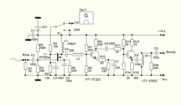

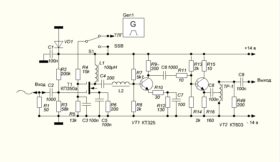

https://upforme.ru/uploads/000e/73/7c/384/t813229.png
Далее что? В трансивере связка 6Э5П +ГУ-19 или в отдельном блоке?
Все в трансивере (самопал).Вот схема предкаскадов. Вся эта плата в экране. С4 - L2---коррекция АЧХ.

контур в аноде драйвера и контурв сетке след. каскада НЕ равнозначны.
Здравствуйте. Не согласен.Нагрузка в аноде 6э5п широкополосная , но дальше ведь идет контур.Да дело тут и не в этом, тут паразитная связь анодной цепи и сеточной. Причем в моем случае -какая-то хитрая. На 28 мгц все нормально, а на 21 нет. Не все поверят. Ну а у Скрыпника что? Что там нового . Да и это всего лиш схема. Как  она будет функционировать зависит от конструкции.
Ну что сказать
Продолжайте гнать мощУ нефильтрованную в сеточный контур и ищите свои возбуды сами.
Вместо устранения причин лепИте свои заплатки  :D
Творческих успехов.
А мне неинтересно удаление гланд через задний проход и эта тема тоже.
Ну что сказать
В фирменных аппаратах после широкополосного УМ  имеется всего лиш ФНЧ , правильно? Тобиш никакой фильтрации гармоник. У меня в аноде гу-19 П-контур.До свидания.
Но транзисторные усилители и ламповые усилители это две огромных разницы. Транзисторные редко возбуждаются т.к. они имеют входное сопротивление на порядки ниже ламповых, к тому же транзисторы расположены близко от шасси, поэтому они устойчивые к возбудам. По этой причине трансзисторы не собирают так много грязи.
А вот  ШПУ ламповый усилитель имеет очень высокое сопротивление по входу и поэтому легко возбуждаются и собирает всю грязь.
Видели в транзисторных каскадах антипаразитные цепочки? А вот в ламповых они повсеместно.
ВОТ ТАКАЯ РАЗНИЦА.
ВОТ ТАКАЯ РАЗНИЦА.
Алекс, я к чему это сказал.       Anatoly утверждает что мои неприятности оттого что имеется в моем аппарате плохая фильтрация .Что надо перенести L18 -C48 в анод 6э5п .             "контур в аноде драйвера и контурв сетке след. каскада НЕ равнозначны "  Ну и как разговаривать с человеком?  Когда я был еще пацаном , книг было мало , да еще и в деревне. Но  старшие товарищи где-то доставали . Я , мало что понимая,прочитывал все до последней буквы. Напомню, что схема питания цепи управляющей сетки может быть параллельной и последовательной. (как и анода).Возьмем книгу " Радиопередающие устройства" Е . Л. Окунь стр 88 . Схемы питания сеточных цепей. И почитаем.  Да и не самовозбуд у меня. Еще чего не  хватало, прости господи.Просто каким-то путем анодное вч проникает в цепь сетки. Мизер какой-то,конечно. На 28 мгц все нормально а 21 непорядок. Дело  в железе, конечно. Если уменьшить RD1  до 200 ом -это явление пропадает но тогда раскачки не хватает.
Если говорить о схеме питания упр. сетки УМ (смещение), то оно параллельное т.к. зенер включен параллельно участку сетка-катод.
Если же говорить о возбуждении сетки УМ, то оно тоже параллельное т.к. ВЧ сигнал на сетку снимается с контуров, которые подключены тоже параллельно участку сетка-катод.
Если рассматривать драйвер, то здесь тоже 2 варианта включения его нагрузки в его анодной цепи. Первый - включение резон. контуров в анод лампы, когда анодное питание лампы идет последовательно через контура. Второй - когда анодное питание лампы идет через нерезонансный дроссель, но параллельно к аноду и шасси подключены резон. контура, являющимися нагрузкой драйвера. Какой вариант лучше из двух? Теоретически оба варианта равнозначны, если учесть детали, например, удаленность контуров от самой лампы, вероятность паразитной цепи соединения от анода до контуров, то получается, что второй вариант -  можно условно отнести к распределенному усилению. Поэтому первй вариант как бы выглядит предпочтительнее к использованию. Может так произойти, что проводник соединения анода драйвера может быть слишком коротким на 1.8-7 Мс, слишком длинным для 21 и 28 Мс, а вот на 14 Мс как раз в резонансе, причем либо параллельный (проводник + паразитная емкость на шасси) либо последовательный (проводник + разделительная емкость с анода). Такая вероятность есть. Почему я и отметил ранее, что может быть локальный резонанс, конкретно на 14 Мс. Поэтому контур в аноде драйвера и контур в сетке след. каскада - НЕ СОВСЕМ равнозначны,  если быть точным, как и утверждает Анатолий. Поэтому чаше предпочитают первый вариант.
А тогда вопрос - почему анодное ВЧ проникает ТОЛЬКО на 14 Мс? Откуда такая селективность? Ведь на 28 Мс ВЧ много легче проникнуть т.к. паразитные пути сказываются значительно сильнее. То, что это локальный возбуд, у меня нет никаких сомнений. Надо найти место, где проникает ПОС.
