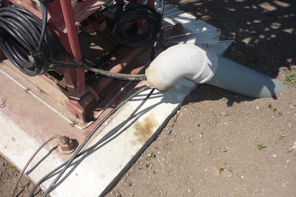

63
https://forumupload.ru/uploads/000e/73/7c/21/t783112.jpg
Но проблема может крыться в земле, вернее в подземных обитателях(кроты, мыши и пр.) Они очень любят грызть кабеля.
Не проблема. У меня кабеля лежат в канализационной трубе Ф110мм.
Отредактировано Евгений (2020-05-17 05:55:38)
64
Не знаю, грызут -ли они ПВХ трубы, но кабеля коаксиальные нам перегрызали регулярно на коллективке VE3YAA.
