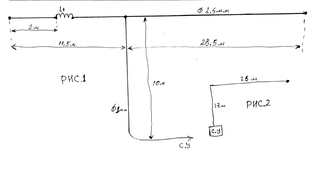

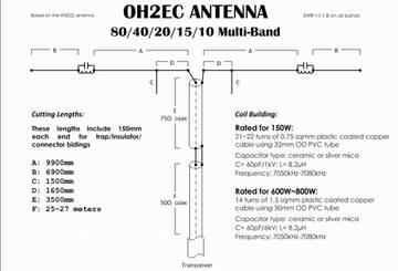

Здравствуйте все. давным- давно  я завел толстую тетрадь и зарисовывал в нее то, что меня интересовало. Перерисовывал в основном из журналов "Радио". Вот антенна (РИС1),
посмотрите на нее , пожалуйста. Что от нее можно ожидать, как ее настроить и согласовать.Подвесить могу горизонтально, на высоте 17 метров. А сейчас у меня работает Г-образная веревка (РИС2) . Стреляет в небо, конечно. Да и шуму многовато на 40 метров. Согласующее устройство--параллельный , добротный,  мощный контур.Может кто-то делал такую? Имеется в виду( РИС1)Петр.
Т образная антенна будет работать точно так же, ничего нового.
rv6hll написал(а):
ничего нового
Здрвствуйте,Алекс. А разве ее можно назвать Т-образной? По идее фидер здесь не излучает?

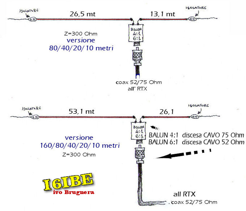

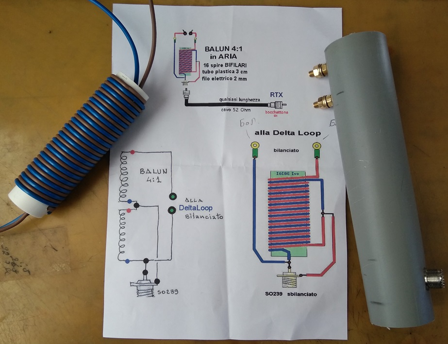

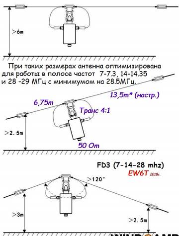

Самое простое на мой взгляд, с максимальной отдачей  на вложенные материалы  :rolleyes:
Нужно только транс сделать по приличней и будет все работать.

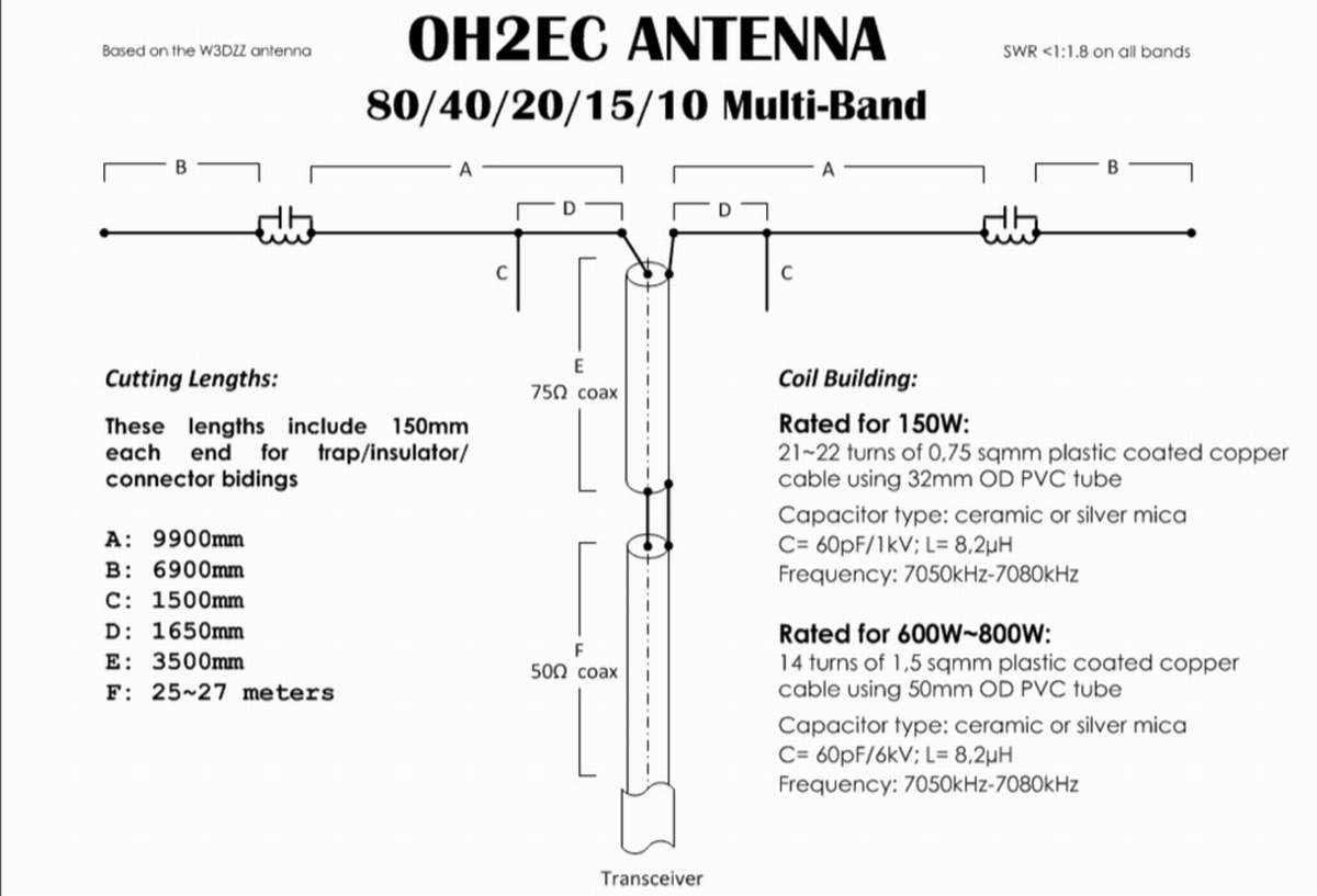

Ну или  всем известная W3DZZ Сам на такой никогда не работал, потому как не люблю контура в плечах, но говорят, тоже классика и работает неплохо.
Я здесь почитал ваши высказывания насчет кабелей (http://ve3kf.build2.ru/viewtopic.php?id=207) , и хочется от них как-то уйти, где можно. Да и от трансов тоже. Я недавно купил кабель на Авито--прислали явное китайское барахло.
Антенна РИС1 , тоже конечно , будет стрелять в небо, при такой высоте подвеса, но если фидер не излучает и не принимает, то и шуму меньше будет. И на всех диапазонах как-то будет работать.   55 лет назад, когда мы начинали шарманить, мой товарищ подвесил такую Американку и установил связь за 45 км. Это было что-то!
Фидер здесь излучает, хоть и намного меньше, чем основное полотно антенны. Считается, что входное сопротивление получается около 500 Ом, волновое сопротивление однопроводного фидера тоже примерно такой же величины. Соответственно ток по фидеру относительно небольшой, и излучаемая мощность тоже небольшая. Навскидку, "на глаз" - меньше 5 % от всей мощности. Но этого хватит, чтобы на приём сгрести весь "радиосмог", в зону которого фидер попадёт.
Всё это справедливо и для OCF антенны, запитанной коаксиальным фидером через трансформатор - такие антенны сильно подвержены АЭФ-2, от которого трудно избавиться. Нужен хороший запорный дроссель, и, скорее всего, не один.
Владимир, UA4HAZ
