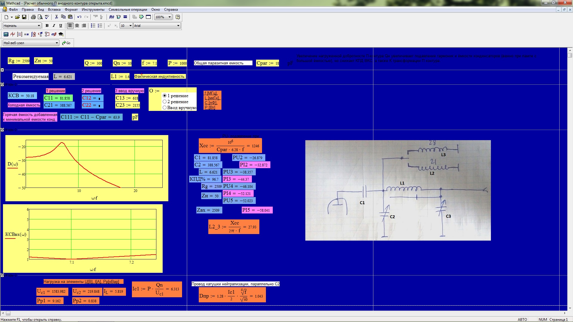

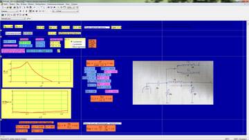

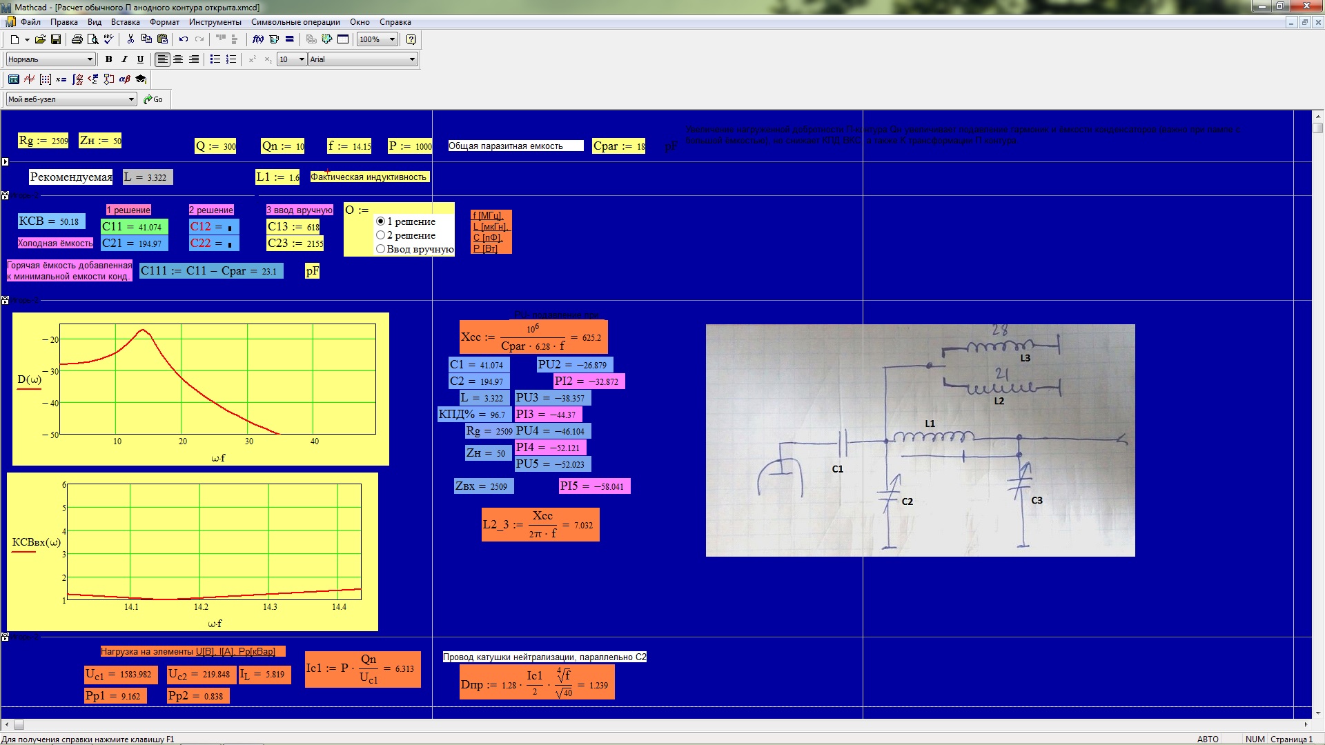

Александр Иванович, есть просьба сделать расчет для ГС-35Б
И если можно расчёт ВКС 160-10м. Без ВАРС
Анодное 2800в. под нагрузкой . Мин. ёмкость анода 15 пф.
Усилитель готов, но есть проблема с настройкой ВКС
Если можно.https://forumupload.ru/uploads/000e/73/7c/21/t478696.jpg

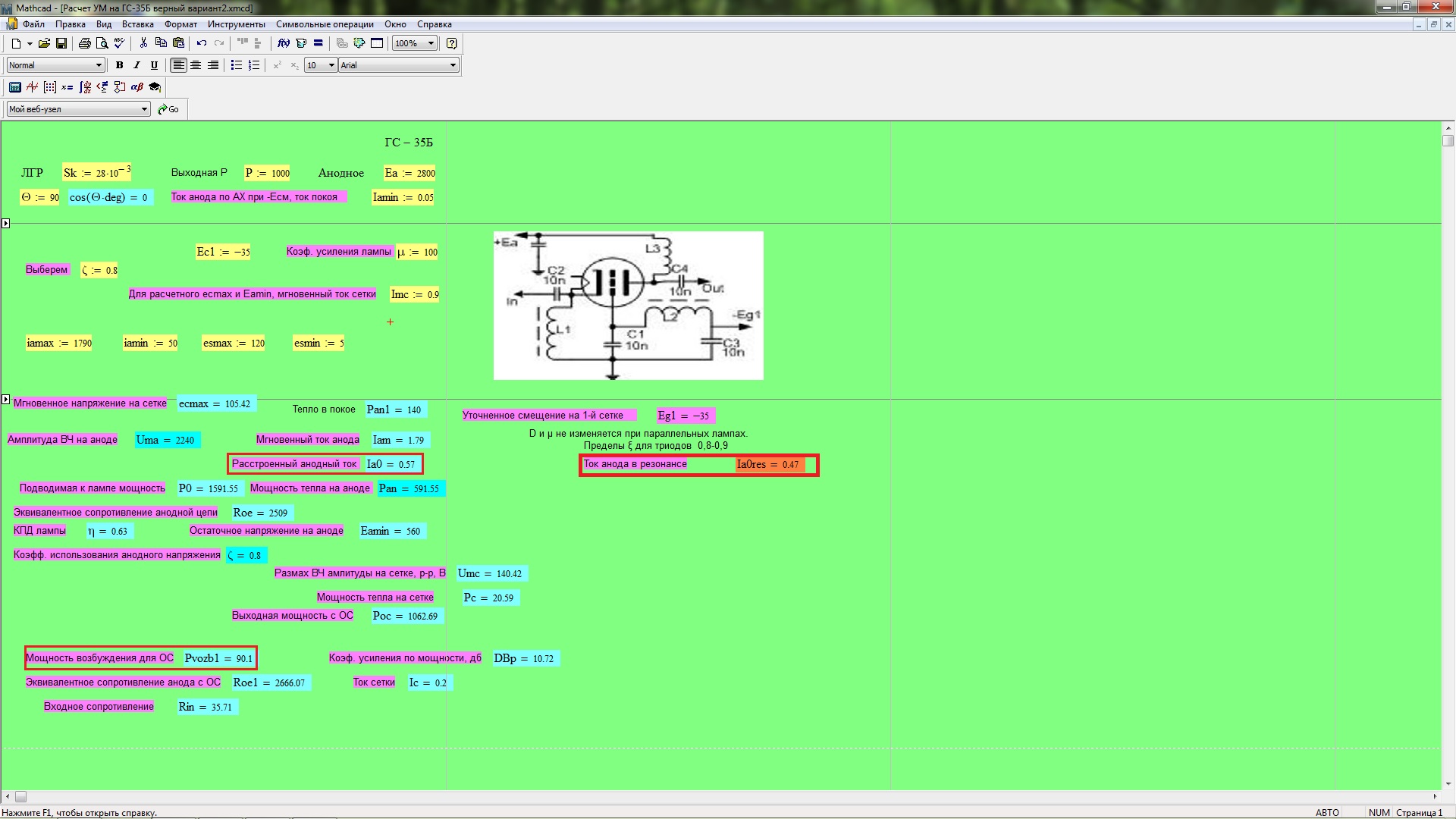

Расчет на 1000 Вт.
https://forumupload.ru/uploads/000e/73/7c/2/t840185.jpg

женя, к сожалению, в твоём справочнике нет АХ и АСХ для ГС-35Б.
Пришлось взять их из инета.
Ну вот такой расчет.

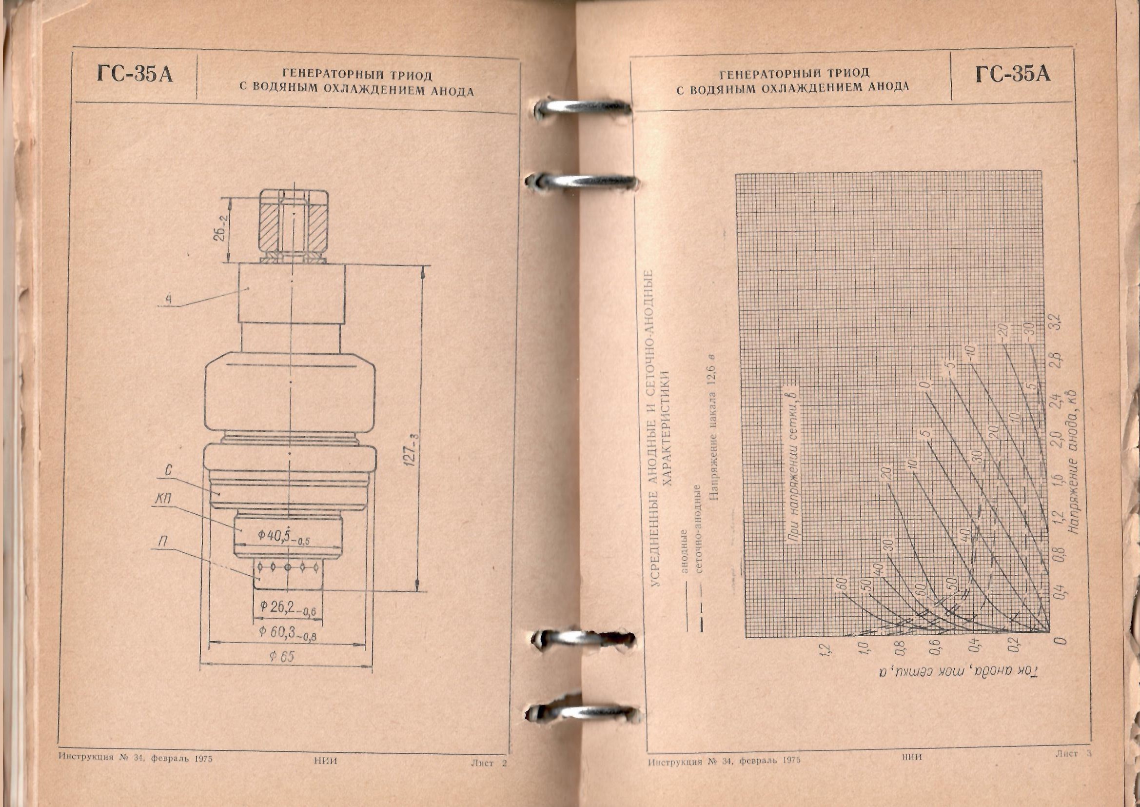

Спасибо, Иванович. Ну что было в справочнике , то я и отсканировал. Посмотрел, нет , ничего не пропустил.
И мне нужен расчёт только ВКС. ДПФ не нужны.
35

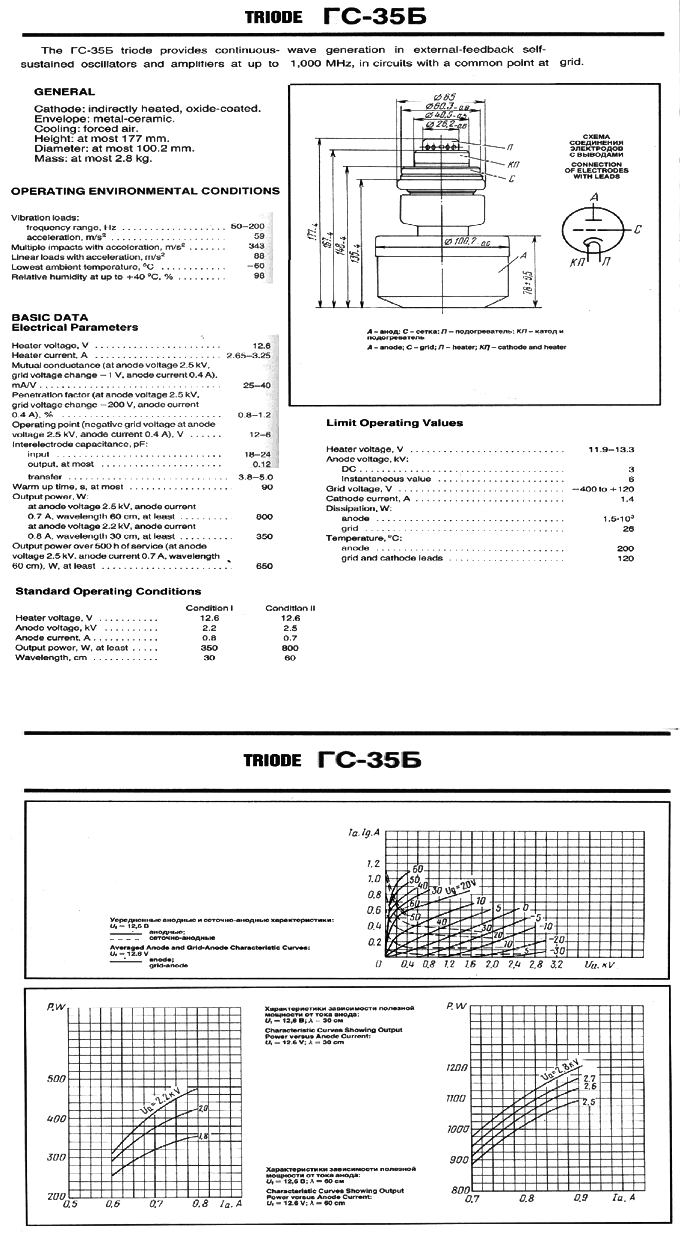

Значит почему -то именно по ГС-35Б справочник не имеет всей инфо. Вот как должны выглядеть графики, необходимые для расчета. Должен быть верхний график, а вот нижние 2 графика не нужны.
https://forumupload.ru/uploads/000e/73/7c/2/t645026.gif
Ну а ВКС посчитаем.  :flag:

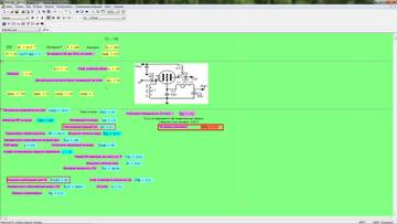

36
Вот ВКС под 1000 Вт ГС-35Б.
https://forumupload.ru/uploads/000e/73/7c/2/t555988.jpg
https://forumupload.ru/uploads/000e/73/7c/2/t733336.jpg
https://forumupload.ru/uploads/000e/73/7c/2/t704563.jpg
https://forumupload.ru/uploads/000e/73/7c/2/t389554.jpg
https://forumupload.ru/uploads/000e/73/7c/2/t655809.jpg
https://forumupload.ru/uploads/000e/73/7c/2/t618744.jpg
37
Вот ВКС под ГС-35Б.
Огромное спасибо!

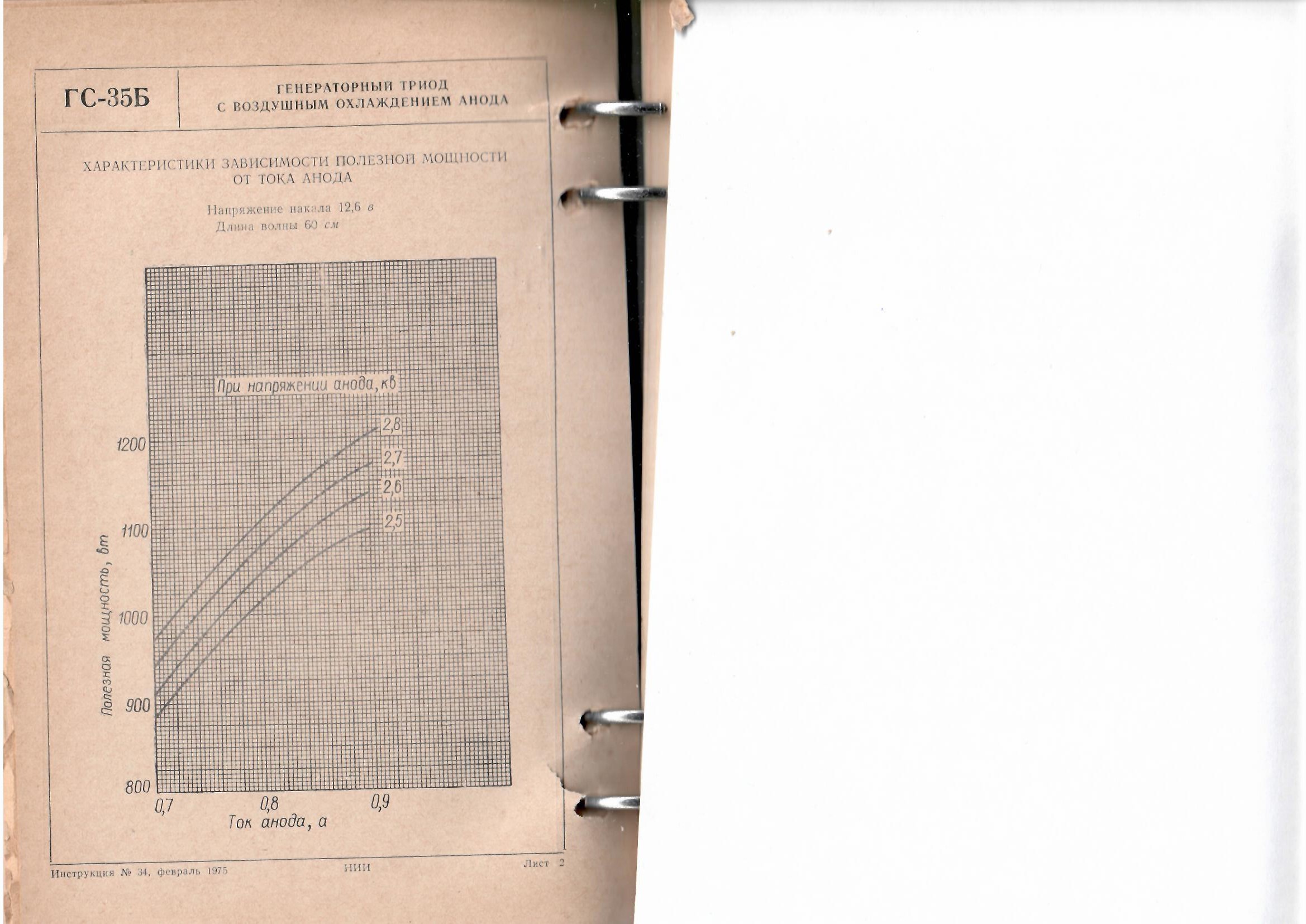

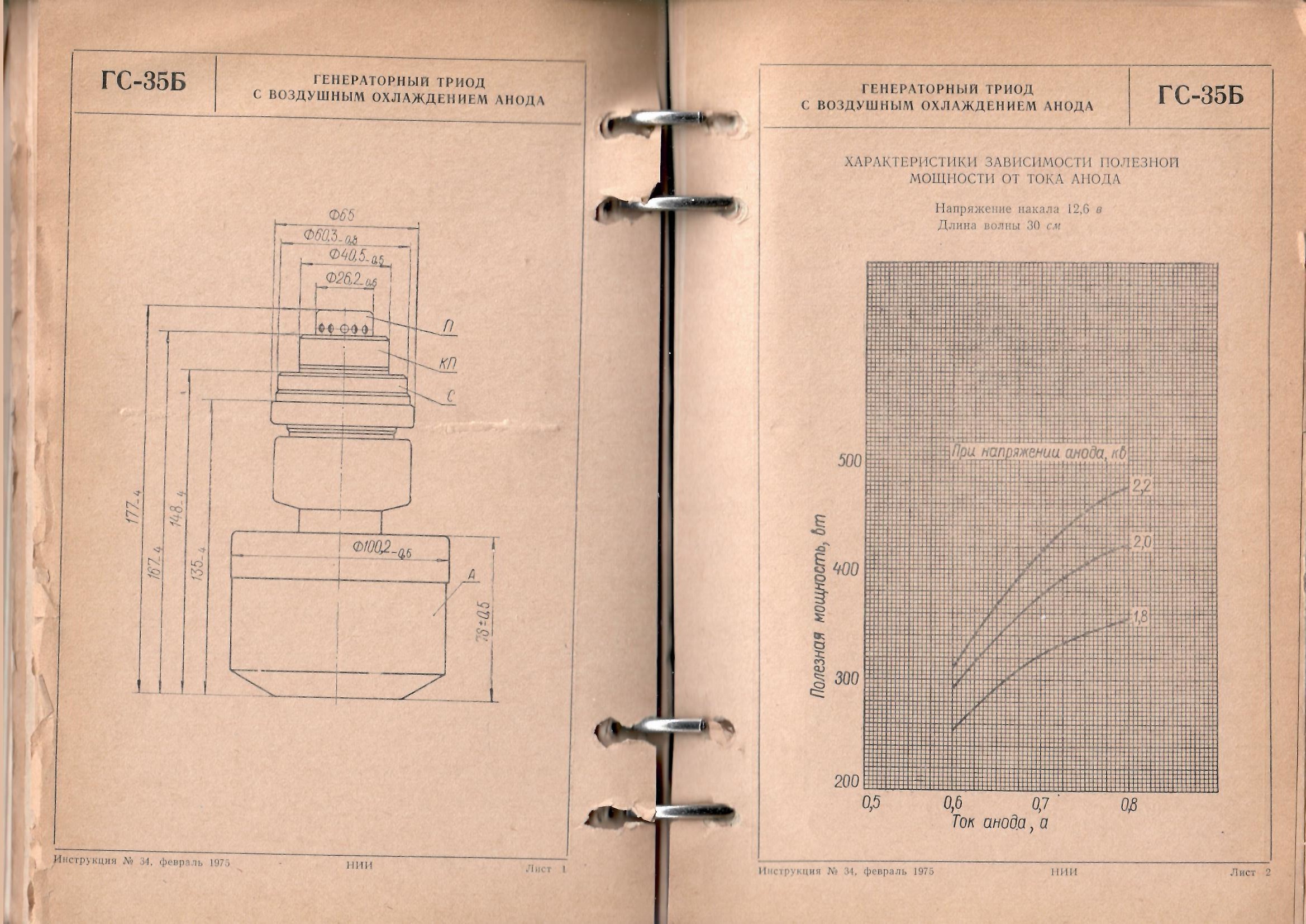

38
Иванович, извени, я оплашал. Два раза смотрел книгу, нет такого графика.
Потом осенило, надо посмотреть по страницам , они пронумерованы. Точно! касяк мой.
Вот страница та что надо!
https://forumupload.ru/uploads/000e/73/7c/21/t336169.jpg

Женя, вот это то, что надо для расчета. Такого вида график(АХ) нужен для расчета на любой лампе.

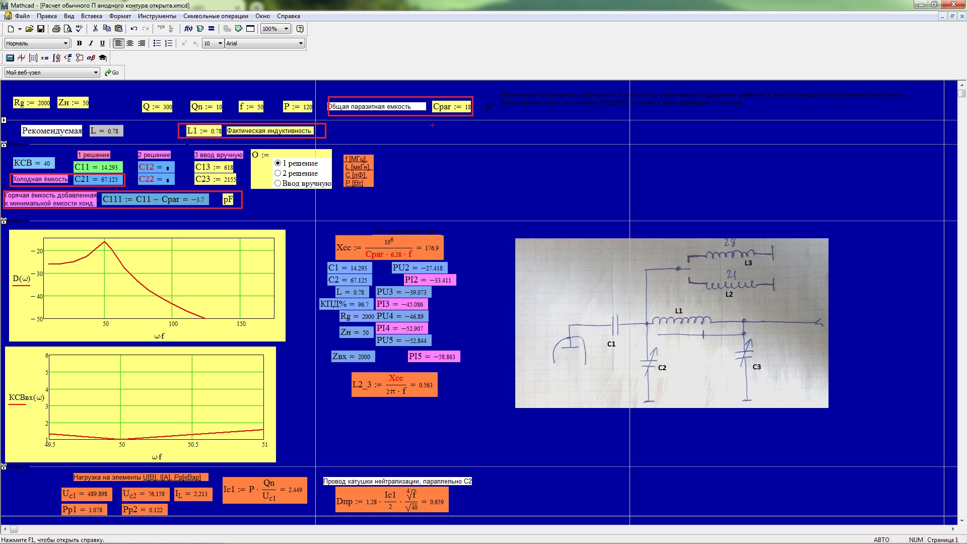

ВКС для ГС-35Б 50 Мс.
Расчет для КПЕ миним. 10 пФ. Но этой емкости многовато, поэтому лучше взять КПЕ 3-5 пФ. Или же применять компенсацию выходной емкости лампы.
https://forumupload.ru/uploads/000e/73/7c/2/t41470.jpg
